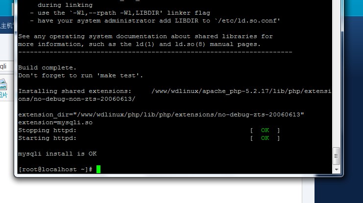

作者: 漁夫    時(shí)間: 2013-4-19 10:35     標(biāo)題: 安裝mysqli 沒(méi)有報(bào)錯(cuò)但是phpinfo中么有mysqli
圖片附件: QQ截圖20130419103128.jpg (2013-4-19 10:35, 59.18 KB) / 下載次數(shù) 7824
http://www.gps-cemuyi.cn/bbs/attachment.php?aid=2841&k=02ac588eea9f157a5238fc22c2d2c64b&t=1747143605&sid=zEq9J7

什么版本的系統(tǒng),是源碼編譯安裝還是rpm包安裝?
作者: happyboy    時(shí)間: 2013-4-19 10:54
  1. ln -sf /www/wdlinux/apache_php/etc/php.ini /www/wdlinux/etc/php.ini

作者: 漁夫    時(shí)間: 2013-4-19 11:12
回復(fù) 3# happyboy
哥按照你放放做了 還是不行

作者: qq514408389    時(shí)間: 2013-4-19 11:59
執(zhí)行l(wèi)n -sf /www/wdlinux/apache_php/etc/php.ini /www/wdlinux/etc/php.ini
然后再安裝一遍試下

作者: hxperfect    時(shí)間: 2013-7-19 23:12
回復(fù) 3# happyboy
   謝了,成功了,我的vps就是只執(zhí)行官方說(shuō)的命令沒(méi)有效果,不知道怎么回事?催@個(gè)代碼也跟官方的最后兩個(gè)命令差不多啊,好奇怪
