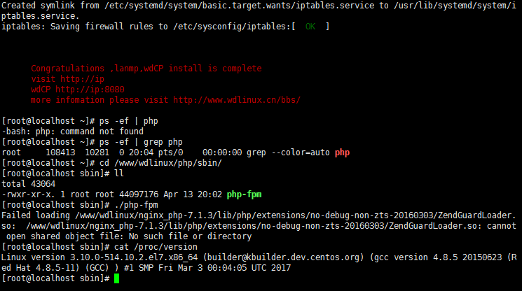

系統(tǒng)是剛安裝的centos 7.3.1611/x64
權(quán)限是root
安裝的時候選擇的是sh lanmp.sh cus 自定義安裝,nginx選擇1.10.3,mysql 5.6.36,php 7.1.3
在此之前,用虛擬機測試了6.x版本的centos是沒問題的。
特地測試了下,v3和v3.1都是一樣的問題
圖片附件: 搜狗截圖17年04月13日2007_2.png (2017-4-13 20:24, 30.06 KB) / 下載次數(shù) 17696

作者: admin    時間: 2017-4-14 09:20
把Zend去掉再啟動
作者: wcy00q    時間: 2017-4-14 13:51
去掉之后確實可以了。但是不知道會對php性能有什么影響,在centos6.x中也是裝的php7.1.3卻正常。
另外去掉之后重啟,系統(tǒng)無法自動啟動php-fpm,只能手動加入啟動項。
作者: wcy00q    時間: 2017-4-14 14:25
以下是我的解決方法
1、編輯php.ini去除該擴展,可在wdcp后臺編輯,或者在終端vi /www/wdlinux/etc/php.ini
2、在終端執(zhí)行以下命令,添加php-fpm到開機啟動項:
chkconfig --add /etc/init.d/php-fpm
3、重啟系統(tǒng),或者重新啟動php-fpm即可
