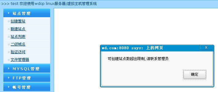

再次配圖說(shuō)明:
上圖是錯(cuò)誤提示
有上面的錯(cuò)誤,站點(diǎn)是無(wú)法添加的

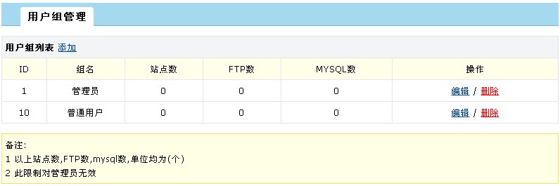

看看用戶(hù)組管理:
顯示站點(diǎn)數(shù)是0,這里要說(shuō)明的是:默認(rèn)為0,則不限制,請(qǐng)看下圖后臺(tái)說(shuō)明

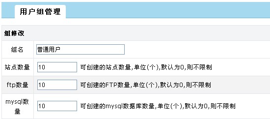

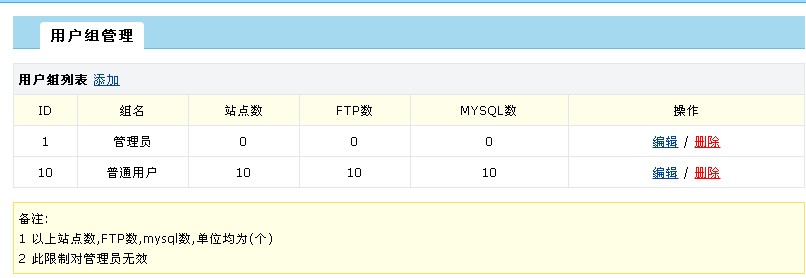

我將他們?nèi)扛某?0后,才能夠創(chuàng)建站點(diǎn)
只有也有人提示讓我改這里的,但是之前是改了后不能保存,可以看之前的帖子
http://www.gps-cemuyi.cn/bbs/viewthread.php?tid=5382&extra=&highlight=%B3%AC%B3%F6&page=1

圖片附件: 數(shù)量超出.jpg (2013-4-26 21:00, 37.66 KB) / 下載次數(shù) 12232
http://www.gps-cemuyi.cn/bbs/attachment.php?aid=2878&k=c5ecd38dd31ea50db2d20125d3b4a502&t=1747172484&sid=q9lL5V

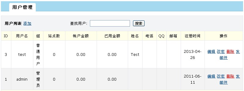

圖片附件: 用戶(hù).jpg (2013-4-26 21:01, 40.3 KB) / 下載次數(shù) 12200
http://www.gps-cemuyi.cn/bbs/attachment.php?aid=2879&k=91de81685b675606f39544919f275826&t=1747172484&sid=q9lL5V

圖片附件: buxianzhi.jpg (2013-4-26 21:04, 31.87 KB) / 下載次數(shù) 12164
http://www.gps-cemuyi.cn/bbs/attachment.php?aid=2881&k=bf39f04e920adbdd13ae311baeb857f8&t=1747172484&sid=q9lL5V
圖片附件: yonghuzuguanli.jpg (2013-4-26 21:04, 37.06 KB) / 下載次數(shù) 12157
http://www.gps-cemuyi.cn/bbs/attachment.php?aid=2882&k=f53ff28f6fa127fcf74d562759cdec9a&t=1747172484&sid=q9lL5V
