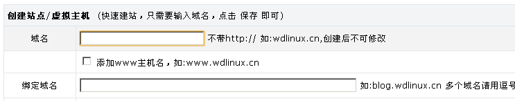

謝謝啊,這個(gè)帶www 和不帶www ,這是在創(chuàng)建站點(diǎn)時(shí)候讓添加的,如圖:
這兩個(gè)域名可以不同是吧,這么做有什么用啊,一個(gè)還不能修改了,好像vhost 目錄中的配置文件和這個(gè)不能修改名字的域名一樣???

回復(fù) 3# foolfoolbeast
帶和不帶www ,是不是可以在DNS上設(shè)置呢》》我記得 @ 一個(gè)什么東西,指向一個(gè)不帶的,這樣用戶輸入不帶www的也可訪問???

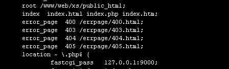

回復(fù) 4# admin
   你好,你說的這個(gè)我鋼剛 好像發(fā)現(xiàn)了,我給了這個(gè): 搜狗截圖_33.png
中的:index: 中默認(rèn)文件的順序,保存后,后來再打開還是原來的順序,不知道什么原因》》
在管理平臺(tái)修改后 ok了,但是出現(xiàn)了 swap 文件,

作者: admin    時(shí)間: 2013-5-2 09:17
哪里出現(xiàn)swap文件?沒修改成功?

回復(fù) 7# christ
    你說的域名商那里設(shè)置的綁定吧? 那里是要把帶WWW和不帶WWW的都綁上
