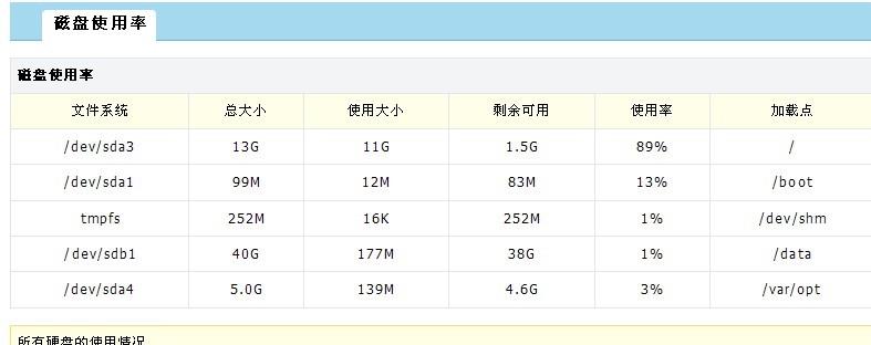

我的盤快滿了 我該怎么辦  謝謝
數(shù)據(jù)盤里啥也木有
圖片附件: QQ圖片20130429113605.jpg (2013-4-29 11:38, 43.93 KB) / 下載次數(shù) 8573

作者: szkin    時間: 2013-4-29 14:14
我的貌似也這樣  突然 變100% 不知道是不是mysql 日志填滿了
作者: rosen    時間: 2013-4-29 16:07
你想用sdb這塊硬盤來做網(wǎng)站目錄?
wdcp網(wǎng)站目錄是/www
先把服務(wù)停了:
service mysqld stop
service pureftpd stop
service httpd stop
service nginxd stop
再把/data目錄的數(shù)據(jù)備份好:
mkdir /databak
mv /data/* /databak/
umount /dev/sdb1
然后:
mkdir /wwwbak
mv /www/* /wwwbak/
mount /dev/sdb1 /www
mv /wwwbak/*  /www
mv /databak/* /data
最后再開啟服務(wù):
service mysqld start
service pureftpd start
service httpd start
service nginxd start
記得在fstab上增sdb1的開機(jī)自動掛載
對linux不了解的特別提示,注意所有操作都在/目錄下進(jìn)行。
作者: rosen    時間: 2013-4-29 16:09
記得在fstab上增加sdb1的開機(jī)自動掛載到/www目錄
