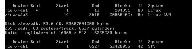

作者: youthsun    時間: 2013-5-1 11:10
我也遇到同樣的問題,求解,請看圖片
圖片附件: vdb.jpg (2013-5-1 11:10, 23.93 KB) / 下載次數(shù) 10991
