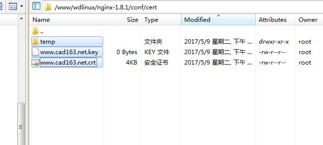

本帖最后由 linyanqi 于 2017-5-9 22:08 編輯
開(kāi)啟不了,放在以下目錄嗎?我開(kāi)apache放在這目錄
/www/wdlinux/httpd-2.4.23/conf/cert
開(kāi)nginx+apache 放在這目錄
/www/wdlinux/nginx-1.8.1/conf/cert
兩種都不行,無(wú)法訪問(wèn)!目錄正確嗎?

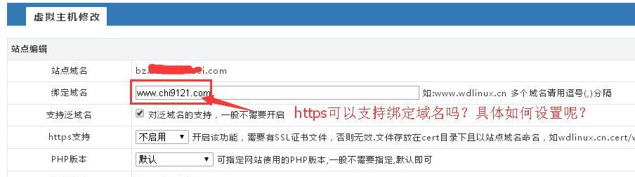

作者: bzlmc1    時(shí)間: 2017-5-27 21:18
本帖最后由 bzlmc1 于 2017-5-27 21:20 編輯
圖片附件: 222.jpg (2017-5-27 21:20, 35.78 KB) / 下載次數(shù) 20526
http://www.gps-cemuyi.cn/bbs/attachment.php?aid=7442&k=ee12ee93784c3bd69c408a9558ceabb0&t=1746526011&sid=2eKI02
