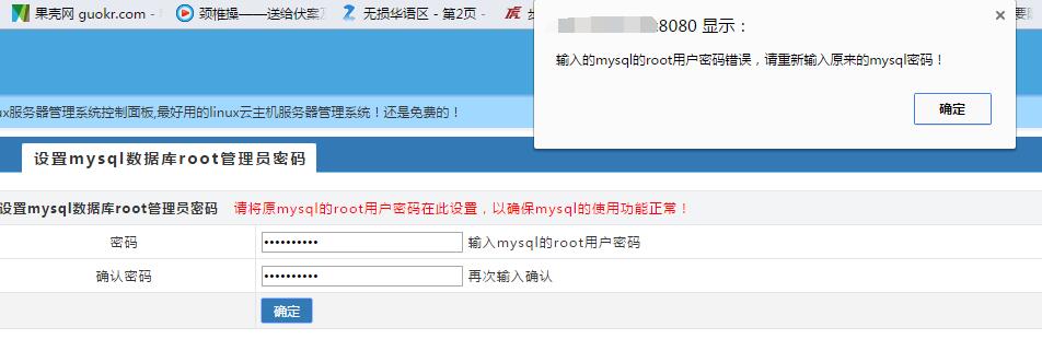

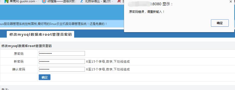

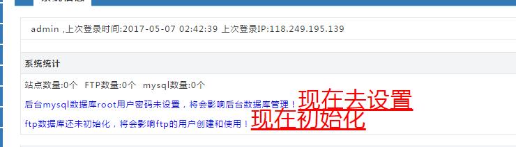

剛裝好wdcp,提示修改mysql密碼,一直是初始密碼錯(cuò)誤?
剛裝好wdcp,提示修改mysql密碼,初始密碼不是wdlinux.cn嗎?怎么修改都提示初始密碼錯(cuò)誤

artrogue
2017-5-7 17:33
使用v3小工具 在命令行下運(yùn)行
/www/wdlinux/wdcp/shell/mysqlrootchp.sh
就重置mysql 的root密碼了 然后再去WDCP面板修改mysql密碼
