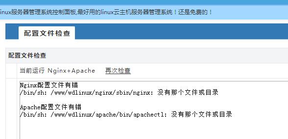

V3安裝站點提示 空白 確定后頁面刷新 添加不成功
本帖最后由 qiuss 于 2017-5-10 19:39 編輯
(48.17 KB)
2017-5-9 20:50
(2017-5-9 20:50, 48.17 KB) / 下載次數(shù) 14069
http://www.gps-cemuyi.cn/bbs/attachment.php?aid=7307&k=74f7f47e04ebe579934609c87c4e3049&t=1747235455&sid=L45D4F

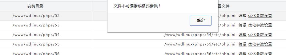

(21.31 KB)
2017-5-9 20:59
(2017-5-9 20:59, 21.31 KB) / 下載次數(shù) 14053
http://www.gps-cemuyi.cn/bbs/attachment.php?aid=7308&k=658013fce856ee8b53c6ba920ee41838&t=1747235455&sid=L45D4F

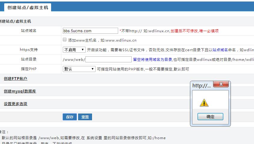

(24.94 KB)
2017-5-9 21:00
(2017-5-9 21:00, 24.94 KB) / 下載次數(shù) 14065
http://www.gps-cemuyi.cn/bbs/attachment.php?aid=7309&k=15cd9700c6beb9021984eace30d6623a&t=1747235455&sid=L45D4F
admin
時間:
2017-5-9 23:02
新安裝的?
文件都沒有,沒安裝完整吧

錯誤原因分析
1、安裝了WDCP
2、掛載磁盤到www目錄
3、程序就錯亂了。。。
最后解決辦法
重做系統(tǒng)。。。
