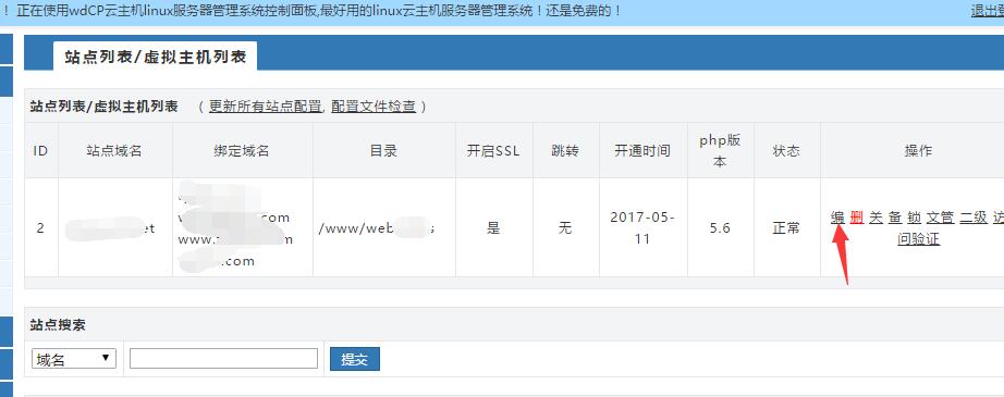

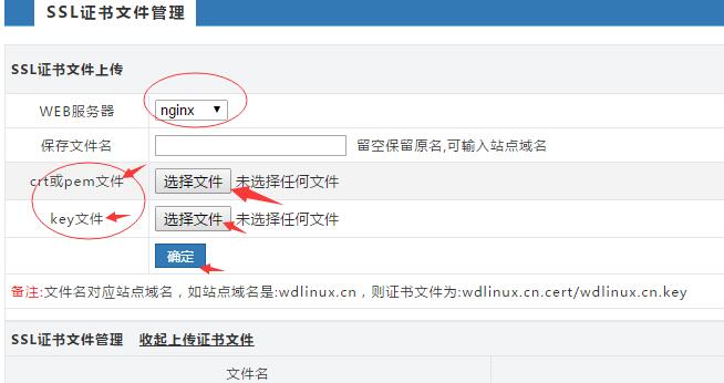

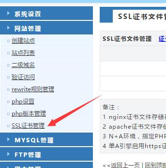

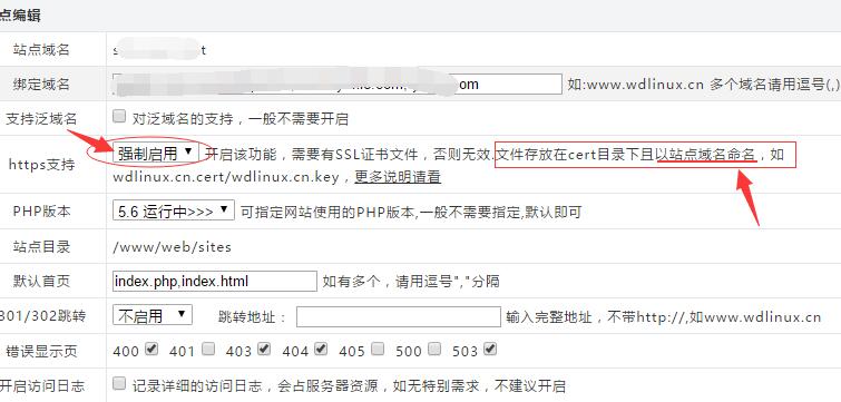

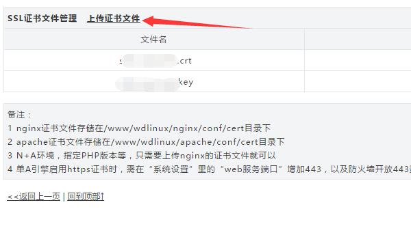

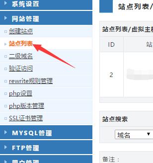

我沒(méi)有修改任何配置文件 直接上傳證書(shū)就正常使用了
注:我的web環(huán)境是N+A
步驟如下
(21.27 KB)
2017-5-11 19:14
(22.1 KB)
2017-5-11 19:14
(26.89 KB)
2017-5-11 19:15
(16.19 KB)
2017-5-11 19:15
(32.06 KB)
2017-5-11 19:15
(41.92 KB)
2017-5-11 19:15
需要注意的是最后一張圖片我標(biāo)注的文字 這里一定要按說(shuō)明將.key和.cert文件以站點(diǎn)域名命名!
