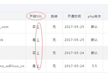

怎么創(chuàng)建,在哪里?
看下圖,點(diǎn)擊“C”即可

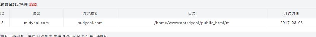

回復(fù) 1# admin
圖片附件: QQ截圖20170806112837.jpg (2017-8-6 11:42, 13.52 KB) / 下載次數(shù) 16884

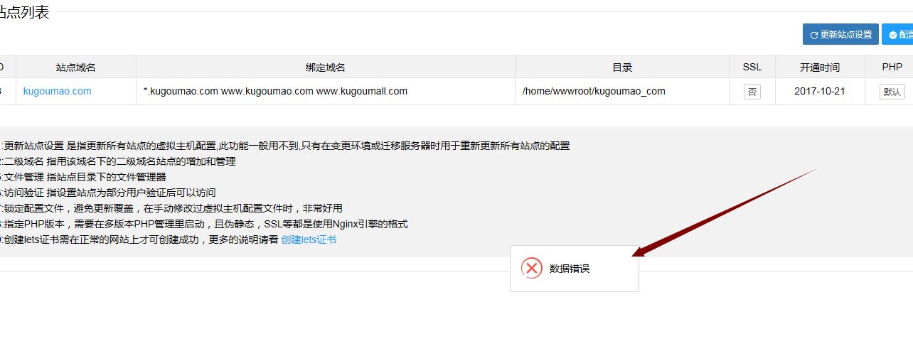

創(chuàng)建失敗,顯示“系統(tǒng)錯誤”,求解
圖片附件: QQ截圖20171228145551.png (2017-12-28 16:12, 49.66 KB) / 下載次數(shù) 20049
http://www.gps-cemuyi.cn/bbs/attachment.php?aid=8284&k=7502fea57b84211ab25fd5bd1489002c&t=1746526765&sid=YET92c
