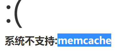

   我是全新安裝的wdcpv3_2  然后切換引擎到nginx的 安裝了php5.5版本 在phpinfo里面 沒有看到 openssl 和memcache 這個(gè)兩個(gè) 怎么回事額 還要重新安裝這2個(gè)嗎
圖片附件: 微信截圖_20170603134322.png (2017-6-3 13:54, 6.93 KB) / 下載次數(shù) 17415
