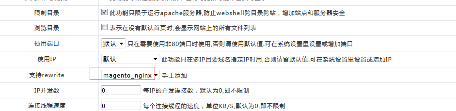

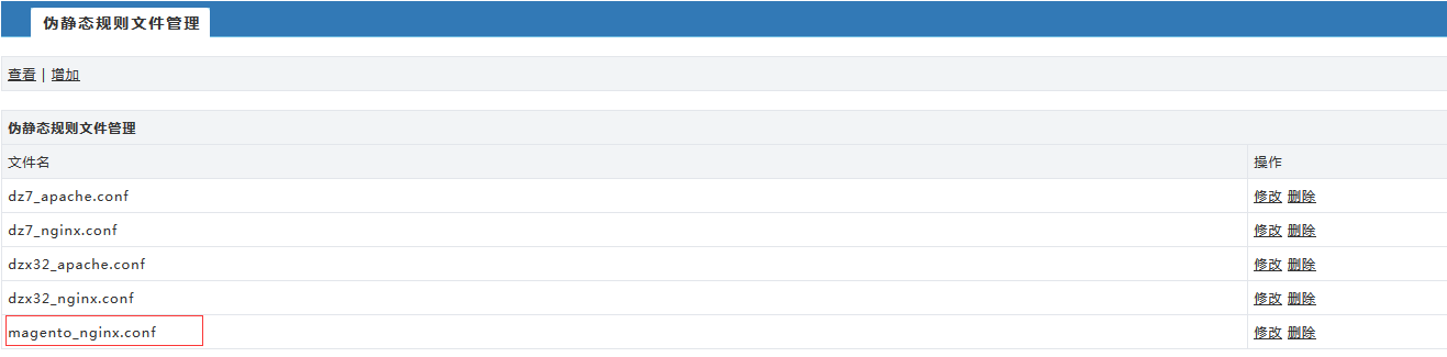

已經(jīng)在后臺rewrite規(guī)則里添加了規(guī)則。
在網(wǎng)站配置里也選擇了添加的規(guī)則。
只有首頁訪問是正常的。其他頁面都是404
是一個bug嗎

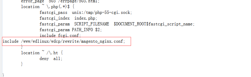

作者: zuiweng224    時間: 2017-5-27 16:42
我這樣在配置文件手動添加了rewrite的規(guī)則
就可以了。但是我感覺這是個bug
圖片附件: 5.png (2017-5-27 16:42, 17.43 KB) / 下載次數(shù) 18599
http://www.gps-cemuyi.cn/bbs/attachment.php?aid=7440&k=94793bdabb7160d65cc511a6720e0b1a&t=1746549605&sid=kunn87
作者: 向上的蔥子    時間: 2017-5-29 10:32
你在wdcp后臺添加的偽靜態(tài)規(guī)則,實際上就是在自動在conf文件中添加這段引用代碼。
我估計你是添加了后,沒有點擊確定

今晚我也遇到類似問題,3.2.5版本,單獨的NGINX,問題:
1、配置文件內(nèi)少一句:
        include /www/wdlinux/wdcp/rewrite/dzx32_nginx.conf;
      手動添加保存后,重啟WEB服務(wù)即可解決問題
如果在站點列表內(nèi)編輯網(wǎng)站,在“支持rewrite”那里選擇了 dzx32_nginx 靜態(tài)規(guī)則,點擊保存后,上面這句語句依舊不會自動保存到網(wǎng)站配置文件中;
2、如果不是重啟WEB服務(wù),而是站點列表---》更新所有站點配置,那么配置文件就會回復(fù)未修改之前……而且我確保我沒有點擊過"鎖"(鎖定站點配置文件)。

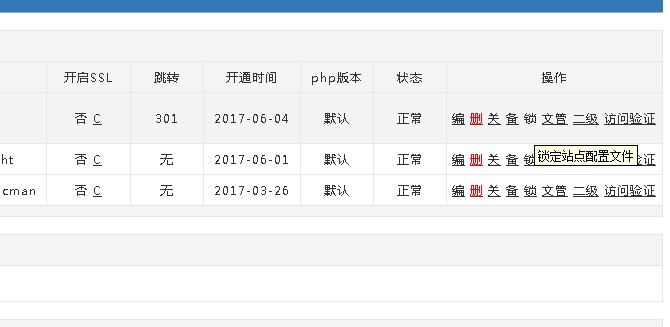

作者: ink    時間: 2017-6-11 10:48
回復(fù)  ink
    這個鎖功能在哪里?能截個圖嗎?現(xiàn)在急需這個功能
xdkaka 發(fā)表于 2017-6-11 09:35
圖片附件: 111.jpg (2017-6-11 10:48, 36.38 KB) / 下載次數(shù) 18617
