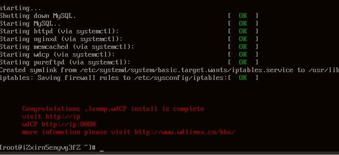

本人小白,第一次建站,在萬網(wǎng)買了域名,阿里云的服務器,操作系統(tǒng)CentOS 7.3 64位,選擇wdcp_v3.2 和lanmp環(huán)境一起安裝
請教:1.http://IP:8080中的IP是服務器的公網(wǎng)IP么?
         2.備案前后反復嘗試從來沒有訪問成功IP:8080,這是為什么?
         3.通過論壇的搜索出曾經(jīng)的帖子,發(fā)現(xiàn)沒有找到解決方案。
         4.剛剛做了域名解析,明天嘗試用域名:8080的方式訪問,不知道是否可行。
本人純粹的小白,忘各位大牛體諒。
求解決方式或者思路。

作者: linda89757    時間: 2017-5-29 17:17
這個問題我昨天剛遇到過,己經(jīng)解決了。原因是你將實例加入了阿里云默認的安全組。只要在入站添加8080端口,和80端口就好了。

作者: dyingfaith    時間: 2017-5-31 12:19
回復 6# zhangwen147
阿里云服務器里面的安全組配置,把相應的端口添加進去就可以了。
