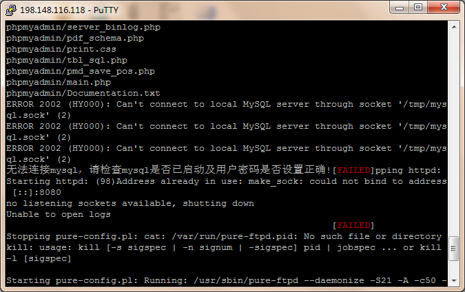

棉花糖VPS 新裝 系統(tǒng)為CentOS 6.3 32bit with cPanel Pre-installed
使用:http://www.gps-cemuyi.cn/lanmp/install.html的安裝方式
出現(xiàn)請教怎么解決?

mysql沒啟動(dòng)?
作者: zxsder123    時(shí)間: 2013-5-3 22:18
已經(jīng)解決  是因?yàn)檠b的系統(tǒng)預(yù)裝了cPanel
