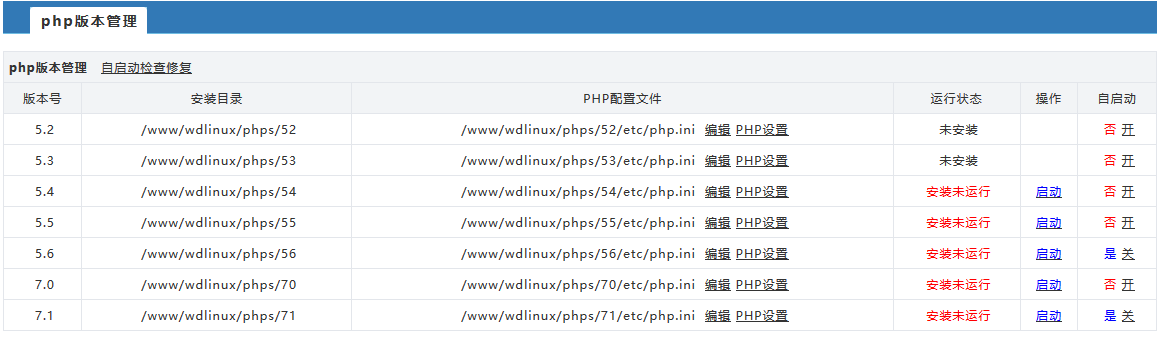

作者: 想做文盲    時間: 2017-6-1 01:03
每次重啟服務器要手動啟動相應PHP版本
圖片附件: 火狐截圖_2017-05-31T16-45-29.475Z.png (2017-6-1 01:03, 27.47 KB) / 下載次數(shù) 174069

作者: 想做文盲    時間: 2017-6-1 10:43
回復 3# admin
   已經(jīng)打開了自啟動,但是重啟后還是不啟動,要手動啟動
