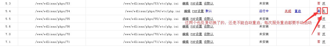

bzlmc1
2017-6-5 20:27
管理員大哥,,現(xiàn)在升級(jí)到最新的v3.2.6了,設(shè)置成默認(rèn),PHP還是不能自動(dòng)重啟啊

ink
2017-6-6 11:14
我也遇到這個(gè)問題,服務(wù)器重啟后,設(shè)定的默認(rèn)PHP版本(已經(jīng)點(diǎn)擊自動(dòng))不會(huì)自動(dòng)啟動(dòng),需要手動(dòng)啟動(dòng)。

jay2012
2017-6-15 23:55
已修復(fù)N次,每次啟動(dòng)就是在進(jìn)后臺(tái)手動(dòng)啟動(dòng)PHP才行,有什么解決方法嗎
wave460
2017-6-17 00:21
就是修死 還是 服務(wù)器重啟就不行了,而且設(shè)置默認(rèn)也是無效的 file

piaoye
2017-7-2 20:55
檢查一下 /etc/rc.d/rc.local 權(quán)限
