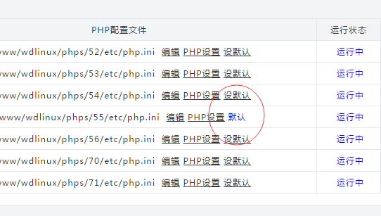

也很簡單,在安裝了多版本PHP后,選擇其中一個(gè),設(shè)置為默認(rèn)PHP就可以
如果不用或用不到多版本的PHP,在安裝時(shí),只安裝指定的版本即可如下圖:
然后就可以在系統(tǒng)設(shè)置里進(jìn)行切換了
對于切換后,apache如何處理?要不要刪除?
建議停止即可,不會占用資源
在要用時(shí),又可以隨時(shí)啟用
