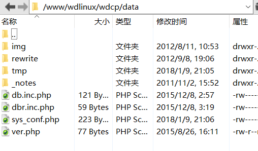

作者: mr_john    時(shí)間: 2018-1-10 02:21
回復(fù) 1# admin
    /www/wdlinux/wdcp/data/wdcpdb.db
我的/www/wdlinux/wdcp/data 目錄沒(méi)有wdcpdb.db文件。 甚至整個(gè)服務(wù)器搜了也沒(méi)有這個(gè)文件。
當(dāng)前版本: wdcp_v2.5.15(20150826)
