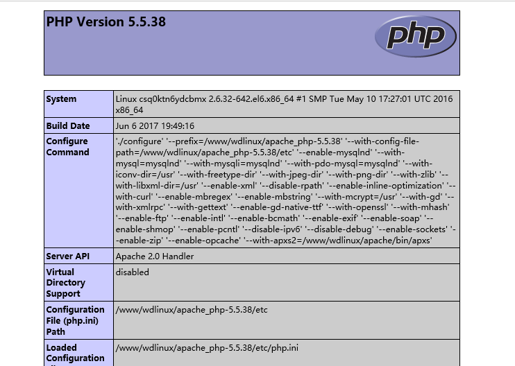

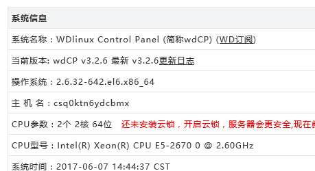

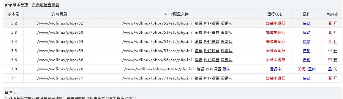

直接上圖說話。
我修改后,都有重啟 WEB服務,甚至重啟服務器都試過兩次。為什么還是不能切換到7.0的版本

作者: admin    時間: 2017-6-7 15:06
什么環(huán)境?N+A?N+P?
作者: huitailan    時間: 2017-6-7 15:28
回復 2# admin
  是默認 nginx+apache 的
作者: huitailan    時間: 2017-6-7 17:05
回復 2# admin
    管理大大,在哪里。出來解決下。
作者: huitailan    時間: 2017-6-7 17:14
回復 2# admin
    切換到單N,后臺提示php7 已運行, 但是打開網(wǎng)址會 502 Bad Gateway
作者: ropon    時間: 2017-6-7 17:35
回復 5# huitailan
切換單N時,站點php版本選擇默認,默認是php5.5,您沒有開啟php5.5,故提示502
N+A模式下,修改站點php為php7.0 按理應該沒問題
作者: huitailan    時間: 2017-6-7 18:39
回復 6# ropon
    都試過了,就是沒有辦法切到php7
作者: admin    時間: 2017-6-7 21:08
人的問題
作者: huitailan    時間: 2017-6-7 21:15
回復 8# admin
這么忠實的粉絲,不可能是人的問題。 有沒有什么文件需要檢查的,我SSH上去看看。無論如何,它都是php5.5,不會變版本。
作者: admin    時間: 2017-6-7 22:18
不是說你真的人有問題,而是你人的操作有問題
其實很簡單,有仔細看文檔或說明,弄清楚是N+A還是N+PHP就行了
N+A,如沒指定PHP,默認的永久都是那個5.5,不管你是哭天還是喊地
如果是單N,也就是N+P,且設置了默認,設的哪個就哪個
