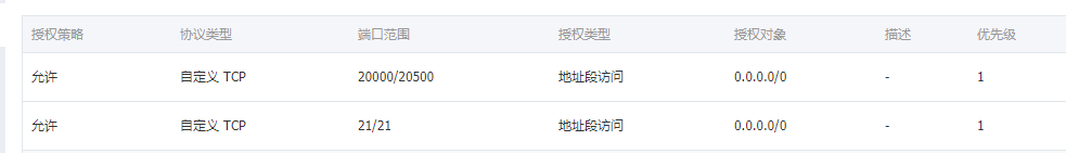

安裝好WDCP后在阿里云安全規(guī)則加了21.和
20000/20500 端口

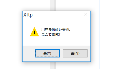

但是用FLASHFXP登錄FTP,提示530 login incorrect
用XFTP登錄,提示,用戶身份驗(yàn)證失敗

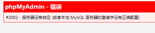

然后登錄PHPMYADMIN
用自己的地址+pma_XXXXXX,提示這個(gè)
#2002 - 服務(wù)器沒(méi)有響應(yīng) (或者本地 MySQL 服務(wù)器的套接字沒(méi)有正確配置)

在后臺(tái)網(wǎng)站管理中,站點(diǎn)列表中,找到主目錄
然后招到config.inc.php,也有可能是config.default.php
根據(jù)自己的安裝路徑,找到config.inc.php文件,編輯打開找到如下行
$cfg['Servers'][$i]['host'] = 'localhost';
修改為如下
$cfg['Servers'][$i]['host'] = '127.0.0.1';
然后重新登錄即可
按照這個(gè)改了。FTP能登錄了
現(xiàn)在PHPMYADMIN
自己的地址+pma_XXXXXX
這個(gè)直接提示。。。用戶名/密碼錯(cuò)誤。拒絕訪問(wèn)。
我沒(méi)輸入密碼啊。。
作者: sd231902    時(shí)間: 2017-6-9 13:44
但是我把阿里云重啟后,又把127改回LOCALHOST
FTP也能登錄,
這個(gè)改不改,個(gè)人感覺(jué)意義不大。。。
現(xiàn)在我個(gè)人的問(wèn)題還是。。。
PHPMYADMIN打開這個(gè)頁(yè)面就直接提示用戶名/密碼錯(cuò)誤。拒絕訪問(wèn)。
