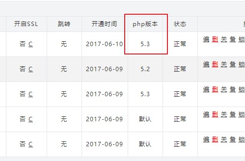

1、nginx+apache 模式。
2、PHP版本啟動(dòng)的,設(shè)置PHP5.3為默認(rèn)。
(85.45 KB)
2017-6-10 17:11
3、網(wǎng)站設(shè)置PHP版本為5.3或者選擇默認(rèn),但實(shí)際上還是PHP5.5.38
(32.47 KB)
2017-6-10 17:12
只有切換到單 nginx 模式下,php5.3 才生效了。
經(jīng)過(guò)最終測(cè)試發(fā)現(xiàn):

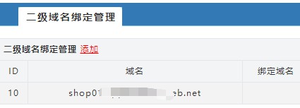

nginx+apache 模式,php版本切換是有效果的,但站點(diǎn)下的二級(jí)域名訪問(wèn)則無(wú)效,前面測(cè)試就是二級(jí)域名測(cè)試的,所以無(wú)效。
(13.02 KB)
2017-6-10 17:46
最終測(cè)試結(jié)果:
1、nginx+apache 模式:站點(diǎn)切換php成功有效,開(kāi)通的二級(jí)域名下php版本無(wú)效,通過(guò)訪問(wèn)目錄的方式也是有效的。
2、nginx模式:站點(diǎn)切換PHP成功有效,開(kāi)通的二級(jí)域名同樣有效。
在Wdcp演示平臺(tái) http://119.28.5.81:8080 測(cè)試,結(jié)果也一樣。
求問(wèn):
nginx+apache模式下,二級(jí)域名下該怎么辦?

目前二級(jí)域名,是不能指定PHP版本的
如確實(shí)要指定,可以用二級(jí)域名,創(chuàng)建一個(gè)新的站點(diǎn)
