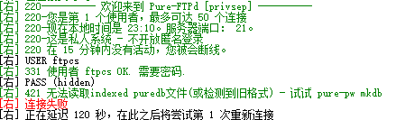

操作完,F(xiàn)TP鏈接提示:[右] 421 無(wú)法讀取indexed puredb文件(或檢測(cè)到舊格式) - 試試 pure-pw mkdb

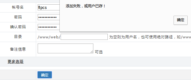

刪掉用戶,重新添加一個(gè)全新的用戶,wdcp提示:添加失敗或用戶已存
但是打開(kāi)面板,F(xiàn)TP列表有有剛添加的新用戶: 微信圖片_20170611230859.png
用添加的用戶連接FTP,還是提示:

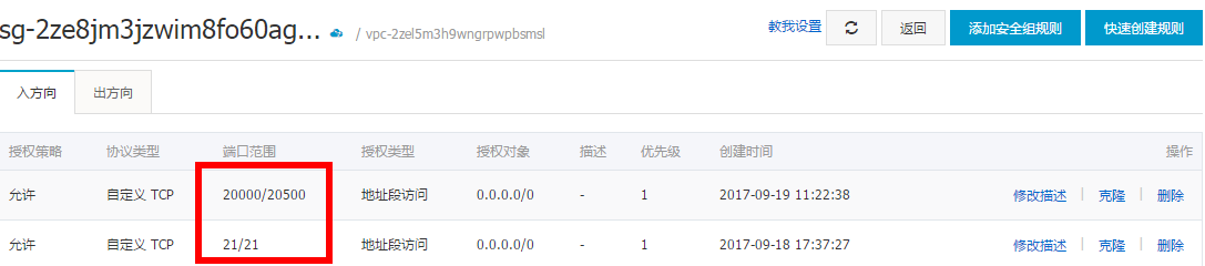

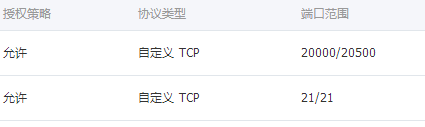

如果ftp無(wú)法登陸,需要在阿里云增加安全策略,因?yàn)榘⒗镌频姆⻊?wù)器默認(rèn)只開(kāi)了80、22、3389端口,打開(kāi)防火墻的21端口,以及20000到20500端口即可。
