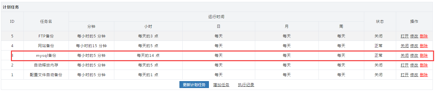

設(shè)置了網(wǎng)站數(shù)據(jù)和mysql備份,今天起來一看,只有網(wǎng)站數(shù)據(jù)備份了,但是mysql沒有,然后我又更改成每天的14:05備份,我剛才看了下,還是沒有,請(qǐng)問有人遇到過這樣的情況嗎 ?

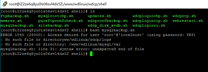

手動(dòng)執(zhí)行 備份shell腳本,出現(xiàn)錯(cuò)誤 如下圖

作者: admin    時(shí)間: 2017-6-27 12:46
沒有設(shè)置root密碼

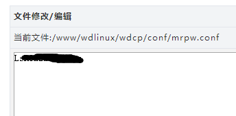

本帖最后由 15553291998 于 2017-6-27 13:28 編輯
回復(fù) 8# admin
   設(shè)置了的,昨天還特意重設(shè)了一遍,昨天的時(shí)候 conf 目錄下沒有 mrpw.conf,重新設(shè)置密碼后,才有了這個(gè)文件

作者: admin    時(shí)間: 2017-6-27 23:15
新版做了些調(diào)整,有這個(gè)文件,應(yīng)該就沒有問題的了

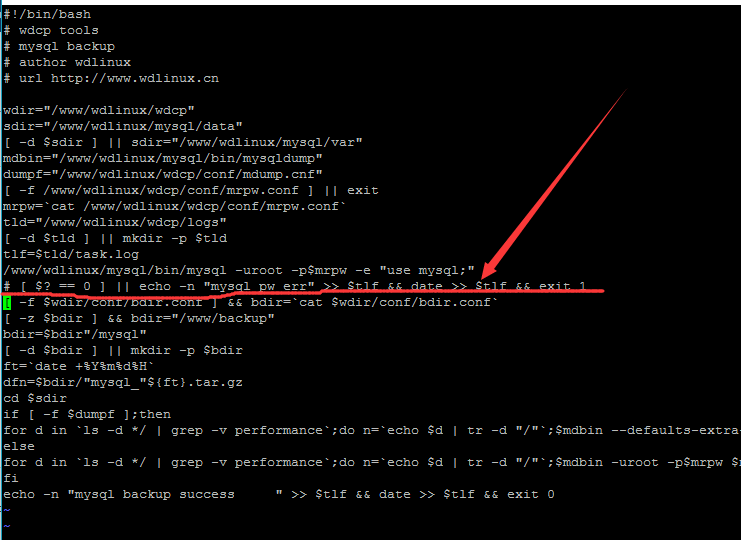

回復(fù) 10# admin
      把這一行注釋掉,手動(dòng)執(zhí)行了一下就可以了,這行的判斷有問題么? 不懂shell命令
  mysql 服務(wù)器版本 5.5.54

作者: admin    時(shí)間: 2017-6-29 08:59
能執(zhí)行,但備份應(yīng)該不成功
你看下備份文件,是否正常?
