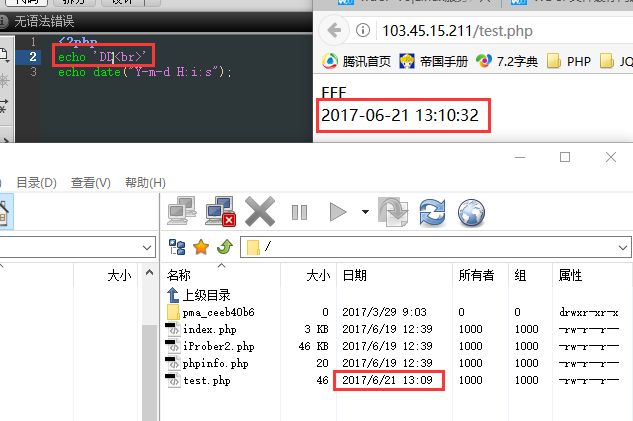

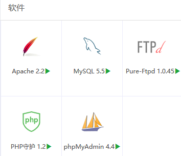

作者: pkkgu    時間: 2017-6-21 11:14

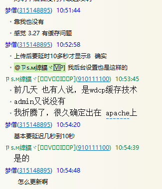

作者: pkkgu    時間: 2017-6-21 15:07
回復 3# admin
官方測試站都有同樣的問題
圖片附件: 3.png (2017-6-21 15:06, 39.19 KB) / 下載次數(shù) 33222
http://www.gps-cemuyi.cn/bbs/attachment.php?aid=7636&k=a0faf6cfc53a24c23f3375e985535346&t=1747126220&sid=qtr8yJ

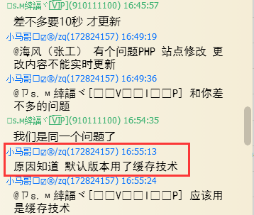

作者: pkkgu    時間: 2017-7-3 16:27
本帖最后由 pkkgu 于 2017-7-3 16:30 編輯
回復 17# admin
我可以確定的是aliyun上選擇centos的任何版本安裝wdcp都存在緩存這問題
這兩個版本某塔apache 2.2和apache 2.4不存在文件緩存問題,其它系統(tǒng)沒有測試。
centos_6_08_32
centos_6_08_64
全人工手動安裝過了,讓我哭一會啊.................
有沒有辦法讓我安裝個3.0試一下
centos_6_08_32_40G_alibase_20170525.vhd
圖片附件: 1.png (2017-7-3 16:18, 11.55 KB) / 下載次數(shù) 28438
http://www.gps-cemuyi.cn/bbs/attachment.php?aid=7707&k=5006a4dd337da0c9b07bb1bd325bd0f5&t=1747126220&sid=qtr8yJ
