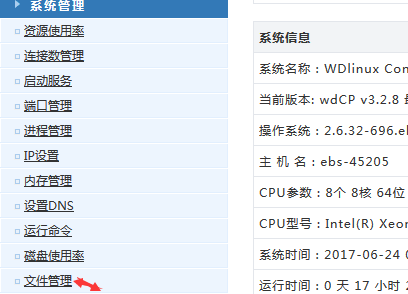

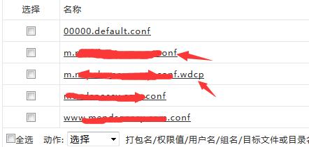

https目前越來越多的人在使用,對于主域名,相信大家肯定都會(huì),直接上傳就行了,可二級域名沒有上傳接口及選擇怎么辦呢,下面主要說明這個(gè),來wdcp有一段時(shí)間了,一直沒有深入的研究過,現(xiàn)在新版越來越好了,還是研究點(diǎn)東西給大家吧,相信新手朋友肯定能遇到!
首先建立二級域名,關(guān)于如何建立就不在多說,建立二級域名后,相關(guān)檢查如下:
加上代價(jià),

重載或重啟wdcp
自己測試寫的,肯定可以使用,
