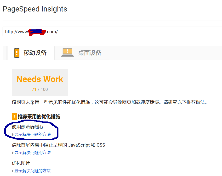

在使用PageSpeed測試網(wǎng)站體驗(yàn)時,被建議:
“為您的服務(wù)器啟用瀏覽器緩存。靜態(tài)資源應(yīng)該至少有一周的緩存有效期。廣告或小部件這類的第三方資源也應(yīng)該至少有一天的緩存有效期。”
那么,wdcp在哪里可以設(shè)置這些靜態(tài)資源的瀏覽器緩存有效期?
請路過的大神不吝指教。
圖片附件: 火狐截圖_2017-07-07T02-50-58.176Z.png (2017-7-7 11:06, 37.56 KB) / 下載次數(shù) 218369
