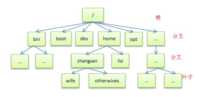

在WINDOWS下,如果有多個(gè)磁盤(pán)或分區(qū),會(huì)識(shí)別為 CDEF盤(pán)等,CDEF每個(gè)盤(pán)下面都是一個(gè)根目錄,在linux下,沒(méi)有這個(gè)概念,只有一個(gè)總的根目錄/,也就是存放linux系統(tǒng)的地方叫根目錄,其他的磁盤(pán)都將以文件夾的方式掛載出來(lái)。
同理,你也可以理解為WINDOWS的CDEF盤(pán)其實(shí)就是一個(gè)大的文件夾 都隸屬于WINDOWS系統(tǒng),按圖片來(lái)說(shuō)可以這樣理解。
上面說(shuō)的很粗略,想知道更多文件系統(tǒng),建議百度搜索 linux目錄或 linux 根目錄。

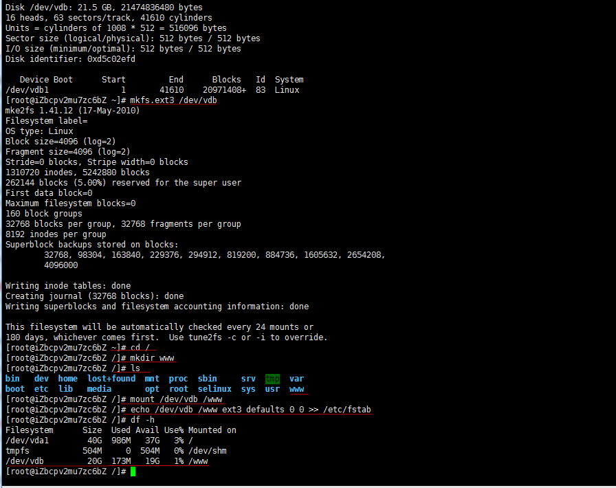

那么知道了原因以后,如果想把網(wǎng)站系統(tǒng)放到數(shù)據(jù)盤(pán)里怎么辦呢?我這里使用的是控制面板,默認(rèn)裝到/www目錄下,所以,在開(kāi)始裝控制面板以前,我要把數(shù)據(jù)盤(pán)掛載到根目錄下的WWW文件夾里,這樣以后寫(xiě)入的文件都會(huì)被寫(xiě)入到數(shù)據(jù)盤(pán)了。
登錄linux系統(tǒng)以后,并沒(méi)有在根目錄下,這點(diǎn)讓我走了很多彎路,是在ROOT目錄下。
所以,我們根據(jù)上面阿里云的教程 運(yùn)行完
mkfs.ext3 /dev/vdb
這行命令以后,就要手動(dòng)回到主目錄
如上圖,輸入
cd /
你會(huì)發(fā)現(xiàn)~]會(huì)變成了/],這樣就回到了根目錄了,輸入ls可以查看根目錄下的linux啟動(dòng)文件夾等,這里我們創(chuàng)建WWW目錄
mkdir www
然后再次輸入ls 會(huì)發(fā)現(xiàn)有www的文件夾出來(lái)了。
阿里云的教程里是xvdb,我這里是vdb,具體的看你買(mǎi)的什么磁盤(pán),帶IO優(yōu)化的是vdb,早期的是xvdb
現(xiàn)在我把數(shù)據(jù)盤(pán)掛載到根目錄下的WWW文件夾中
mount /dev/vdb /www
然后添加開(kāi)機(jī)啟動(dòng)項(xiàng)目以后自動(dòng)掛載:
echo /dev/vdb /www ext3 defaults 0 0 >> /etc/fstab
最后輸入
df -h
你會(huì)發(fā)現(xiàn)mount on下面已經(jīng)顯示/dev/vdb已經(jīng)被掛載到/www目錄下了。
然后就可以開(kāi)始安裝你要的控制面板了 比如我用的WDCP。
