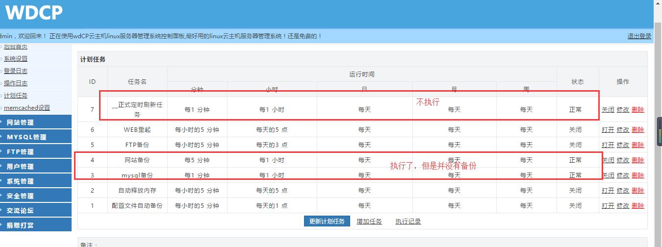

問(wèn)題:
1:系統(tǒng)自帶的mysql備份,并沒(méi)有備份成功
2:自己新增的計(jì)劃任務(wù),沒(méi)有執(zhí)行

手動(dòng)執(zhí)行看是否成功,或檢查mysql版本

修復(fù)Mysql備份
先檢查下有沒(méi)有 /www/wdlinux/wdcp/conf/mrpw.conf 這個(gè)文件,沒(méi)有則創(chuàng)建,并在文件中寫(xiě)入你的數(shù)據(jù)庫(kù)root密碼
mysql5.6及以上版本,添加 /www/wdlinux/wdcp/conf/mdump.cnf,并設(shè)置權(quán)限 600,文件內(nèi)容如下:
[client]
host=localhost
user=root
password='root密碼'
復(fù)制代碼
還有就是如果/www/wdlinux/mysql/var 和 /www/wdlinux/mysql/data 這兩個(gè)目錄都有,而且你的數(shù)據(jù)庫(kù)目錄是 /www/wdlinux/mysql/var ,那就把 /www/wdlinux/mysql/data 目錄刪掉
然后把 /www/wdlinux/wdcp/shell/mysqlbackup.sh 這個(gè)數(shù)據(jù)庫(kù)備份腳本內(nèi)容替換成如下內(nèi)容:

admin
沒(méi)有 /www/wdlinux/wdcp/conf/mrpw.conf 和 /www/wdlinux/wdcp/conf/mdump.cnf 兩個(gè)文件
驗(yàn)證root密碼之后的判斷有問(wèn)題,
[ $? != 0 ] && echo -n "mysql pw err " >> $tlf && /bin/date >> $tlf && exit 1
判斷數(shù)據(jù)庫(kù)目錄的方法不夠準(zhǔn)確
數(shù)據(jù)庫(kù)密碼需要加上雙引號(hào)"",以免有些用戶(hù)的密碼有特殊字符
