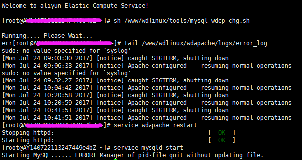

如圖
用:service wdapache restart  重啟正常
用:service mysqld start  顯示這個(gè)
Starting MySQL...... ERROR! Manager of pid-file quit without updating file.
目前后臺(tái)無(wú)法打開(kāi),ftp無(wú)法連接,mysql也無(wú)法連接,老大,各位路過(guò)的大神幫忙解決下:handshake

問(wèn)題已經(jīng)解決,查看了一些資料,后臺(tái)無(wú)緣無(wú)故打不開(kāi)很有可能是磁盤空間已滿,導(dǎo)致mysql無(wú)法啟動(dòng)所致。
解決方法:
登錄SSH
使用  df -hl  命令 查看磁盤空間
上圖 磁盤使用100%,這才是根本原因,刪除些文件就可以打開(kāi)了。
可以使用以下方法操作:僅供新手參考,大神自動(dòng)跳過(guò)
使用 cd /www/web/           進(jìn)入web目錄
使用 ls                             列出具體網(wǎng)站目錄
使用 cd name/public_html  進(jìn)入一個(gè)目錄(name替換成你網(wǎng)站目錄名
使用 rm -f 2017.tar.gz      刪除一個(gè)具體文件或目錄(2017.tar.gz 可以替換
通過(guò)以上步驟就可以刪除文件獲得一些空間,后臺(tái)瞬間就可以打開(kāi)了。
