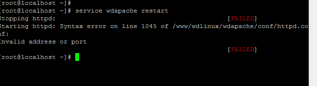

就是昨天把系統(tǒng)設(shè)置中切換了nginx和apache改成了只有apache了,今天發(fā)現(xiàn)管理打不開(kāi)了。上面的網(wǎng)站正常 QQ截圖20130508173832.png
圖片附件: QQ截圖20130508173832.png (2013-5-8 17:43, 6.35 KB) / 下載次數(shù) 8294
http://www.gps-cemuyi.cn/bbs/attachment.php?aid=2944&k=41f5f54f91e427b48bbe78dd990b8547&t=1747214394&sid=H56e59

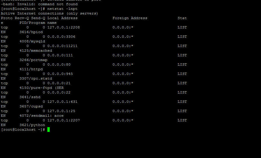

作者: qinggao    時(shí)間: 2013-5-8 17:48
圖片附件: QQ截圖20130508174306.png (2013-5-8 17:48, 23.3 KB) / 下載次數(shù) 8353
http://www.gps-cemuyi.cn/bbs/attachment.php?aid=2945&k=e03e2cc8d1a2126ce7052f0167c71531&t=1747214394&sid=H56e59
作者: marquis    時(shí)間: 2013-5-8 20:08
有沒(méi)做過(guò)其它操作?
作者: admin    時(shí)間: 2013-5-8 23:50
修改了一個(gè)特別的端口吧
作者: qinggao    時(shí)間: 2013-5-9 22:41
回復(fù) 4# admin
   什么意思
作者: marquis    時(shí)間: 2013-5-10 00:08
回復(fù) 5# qinggao
   httpd端口換回原來(lái)的
