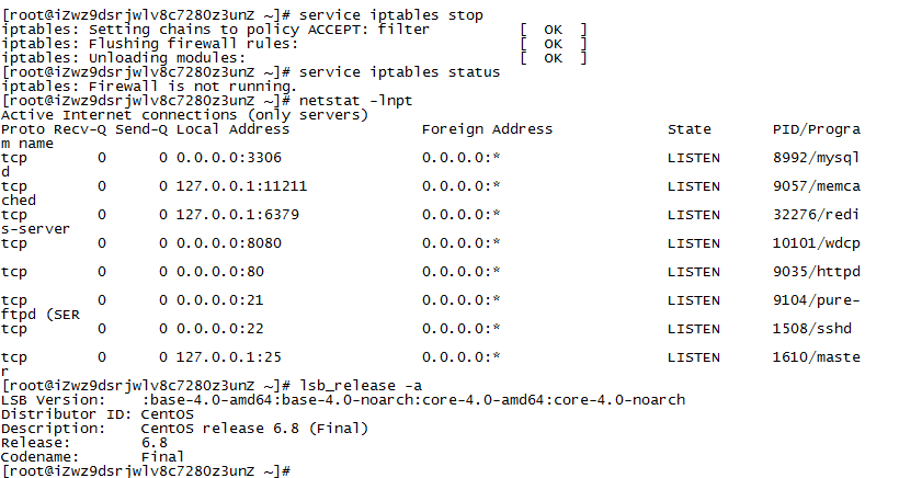

安裝過程沒有出現(xiàn)錯誤
顯示安裝成功
能找的方法都試過了
無法訪問8080 和ip
防火墻也關閉了
查看端口也可以看到8080
能重啟Mysql
阿里云服務器
請大神 和遇到相同的朋友幫忙

作者: jspjsp    時間: 2017-7-28 08:13
telnet 你的ip 8080
看下通不通
作者: ok5530020    時間: 2017-7-28 10:37
回復 2# jspjsp
    不通  怎么解決。
作者: jspjsp    時間: 2017-7-29 08:41
說明到該服務器這個端口不通啊
1.服務器關閉防火墻
2.主機商如果有過濾得開這個口的過濾
