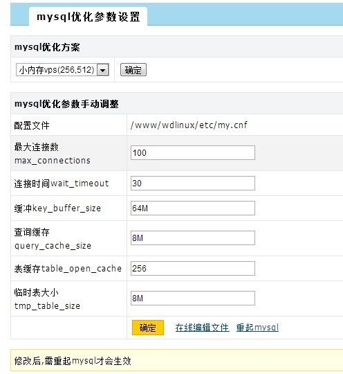

和19樓一樣,也是內(nèi)存優(yōu)化工具造成的,選擇小內(nèi)存vps256,512方案重啟mysql后無法啟動mysql

試試
作者: 5994300    時間: 2013-1-15 15:07
回復(fù) 23# admin
[root@li527-177 ~]# sed -i 's/skip-innodb/#skip-innodb/g' /www/wdlinux/etc/my.cnf[root@li527-177 ~]# service mysqld restart
ERROR! MySQL manager or server PID file could not be found!
Starting MySQL. SUCCESS!
還是不行
難道只有重裝么。。。
作者: 5994300    時間: 2013-1-15 15:09
回復(fù) 23# admin
  看錯了,啟動成功,謝謝
作者: 5994300    時間: 2013-1-15 15:11
mysql.jpg 就是這個功能引起的錯誤。
圖片附件: mysql.jpg (2013-1-15 15:11, 54.72 KB) / 下載次數(shù) 14247
