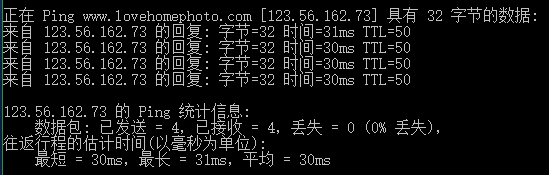

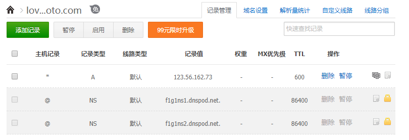

為了測(cè)試是不是解析問(wèn)題,dnspod開(kāi)了泛解析,除lovehomephoto.com和www.lovehomephoto.com外其他所有二級(jí)域名都可以正常訪問(wèn)
www和@都可以ping通
