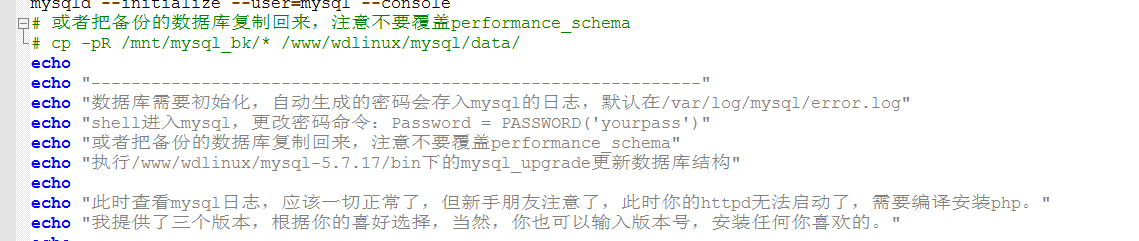

作者: qq2878081    時間: 2017-8-20 14:08
wdcp1230 發(fā)表于 2017-8-19 16:41
下圖是執(zhí)行mysql升級腳本后顯示的內(nèi)容,發(fā)現(xiàn)/var/log/mysql/error.log 目錄下并沒有相關(guān)賬號密碼信息
圖片附件: 11111.png (2017-8-20 14:07, 55.19 KB) / 下載次數(shù) 10165
http://www.gps-cemuyi.cn/bbs/attachment.php?aid=7888&k=2146a7e2263bd747f18d017f803208ae&t=1747249516&sid=lHZIdH
