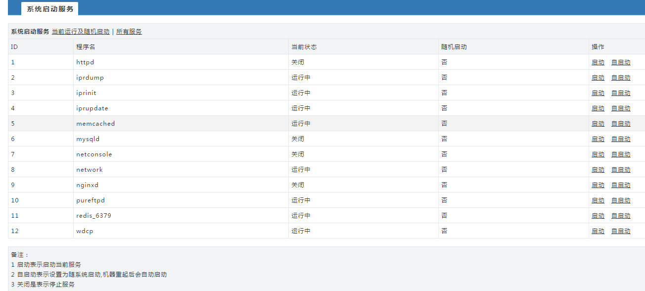

網(wǎng)站一直運(yùn)行穩(wěn)定,所以我就一直沒有動服務(wù)器也沒有登錄系統(tǒng)管理平臺。今天網(wǎng)站運(yùn)行的有點(diǎn)慢,我想著是是服務(wù)器運(yùn)行的時(shí)間長了,于是我就把服務(wù)器重啟了一下。然后本服務(wù)器里兩個(gè)站點(diǎn)都打不開了。
于是我首先就聯(lián)系了服務(wù)器商,他們測試是80端口關(guān)閉,然后我就登錄本平臺看看。發(fā)現(xiàn)是HTTPD關(guān)閉了,開啟不了,提示“啟動失敗”。。然后我就試著其他的按鈕,結(jié)果發(fā)現(xiàn)要是是無法啟動,無法備份、無法關(guān)閉等等。。。。
想請技術(shù)們看看我這是咋回事?怎么解決。謝謝!
作者: pengjunjie    時(shí)間: 2017-8-17 18:13
SSH鏈接不上, ftp也連接不上。
作者: pengjunjie    時(shí)間: 2017-8-17 18:19
這里關(guān)閉的都打不開。

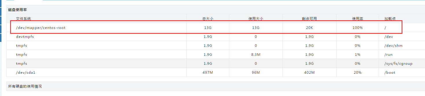

作者: pengjunjie    時(shí)間: 2017-8-17 22:52
回復(fù) 4# admin
    管理您好,下面的截圖提示第一條滿了,怎么刪除清理那里面的空間??謝謝!
圖片附件: 111.png (2017-8-17 22:52, 29.4 KB) / 下載次數(shù) 14983
http://www.gps-cemuyi.cn/bbs/attachment.php?aid=7879&k=a0731e33a397939a64fd3de375d6946e&t=1746563973&sid=TtJ526
作者: dnf008    時(shí)間: 2017-8-18 15:12
回復(fù) 6# pengjunjie
   你是不是其他盤沒掛載吧?怎么 總共才不到20g磁盤?
作者: ink    時(shí)間: 2017-8-18 18:00
你得關(guān)閉log,我100G的盤,幾天功夫就被占用滿了,關(guān)閉了就好了。
