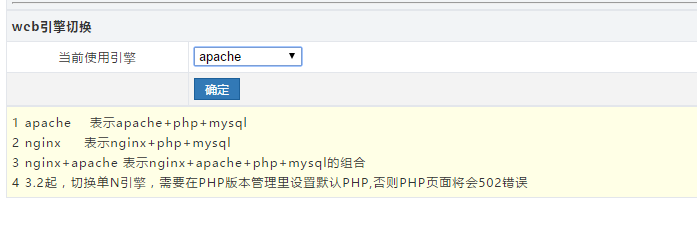

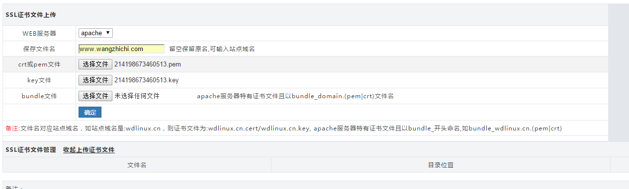

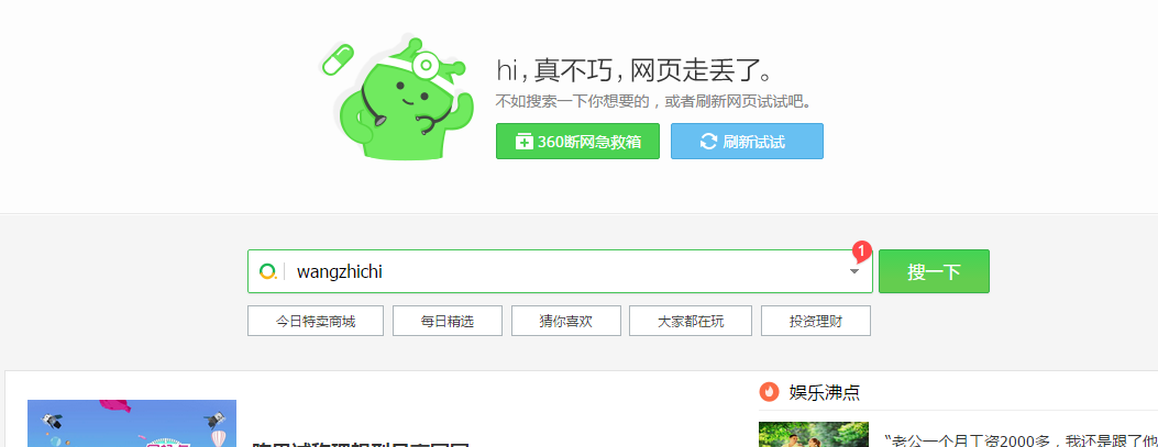

作者: 269406793    時(shí)間: 2017-8-19 17:25     標(biāo)題: wdcp3.2.1啟動(dòng) https 后,網(wǎng)站打不開
wdcp3.2.1啟動(dòng) https  后,網(wǎng)站打不開,是什么源碼?證書是阿里云的免費(fèi)證書, 6GEVZEC%J0G{MT~HFCZ`})O.png YH00KR%9QR%GBD0IZL2RH_C.png VCU9M84ZH[EMN6V[GDSWJ]P.png 0CCCC$BL%$IV2)K21`CQ}]A.png 2WD~[PLM]K]IHUA0I$X0}G8.png
啟動(dòng)后,網(wǎng)址直接打不開了。
