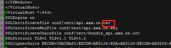

HTTP正常,上傳SSL證書(shū)之后,開(kāi)啟HTTPS就報(bào)錯(cuò),APACHE無(wú)法重啟,找了很長(zhǎng)時(shí)間沒(méi)找到問(wèn)題,群里面問(wèn)了也沒(méi)人回應(yīng)。
終于找到地方了,現(xiàn)在把這個(gè)坑填平。
官方真的有點(diǎn)坑,其他配置沒(méi)人任何問(wèn)題,在SSL證書(shū)文件路徑的時(shí)候出問(wèn)題了: QQ圖片20170827012555.png
注意上圖紅色圈的地方(這兒是正確的),之前一直沒(méi)注意,官方把這里生成了: .crt ,檢查無(wú)數(shù)遍了,沒(méi)發(fā)現(xiàn)這里寫(xiě)錯(cuò)了,郁悶啊,都重裝過(guò)WDCP了。。。。。。
