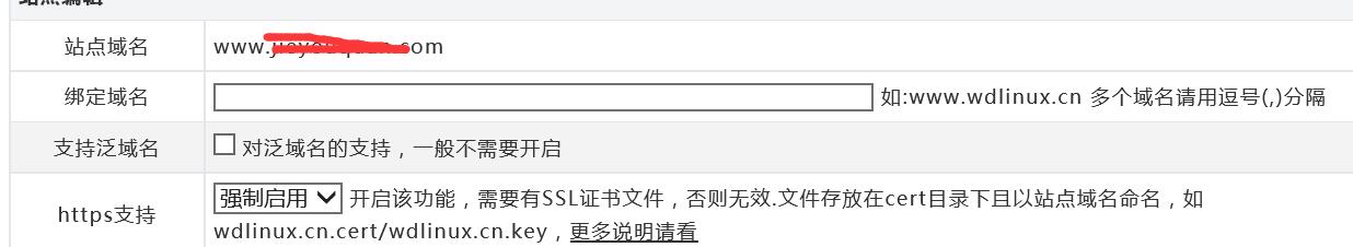

前提:discuz3.3 在wdcp后臺(tái)已建立a.com站點(diǎn)跟www.a.com,然后在a.com設(shè)置301跳轉(zhuǎn)www.a.com后,訪問a.com成功跳轉(zhuǎn)www.a.com。

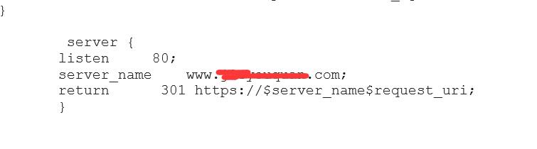

在www.a.com上使用ssl后已成功訪問https://www.a.com,但是訪問a.com卻無法跳轉(zhuǎn)至https://www.a.com 同時(shí)訪問https://a.com只是在https://a.com無法跳轉(zhuǎn)到https://www.a.com。目前又已經(jīng)在www.a.com上做了強(qiáng)制301跳轉(zhuǎn)還是不行
(9.87 KB)
2017-8-28 20:07
同時(shí)已經(jīng)做了強(qiáng)制https
(32.33 KB)
2017-8-28 20:09
求大神告訴一下問題在哪
