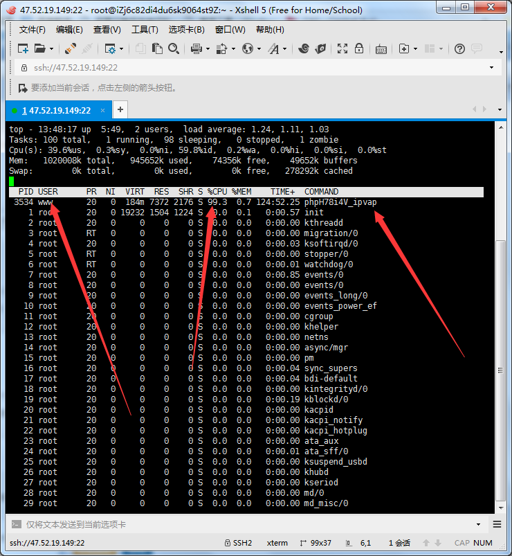

作者: shlyp    時間: 2017-9-5 14:26     標(biāo)題: CPU老是跑100%
售后工程師 :

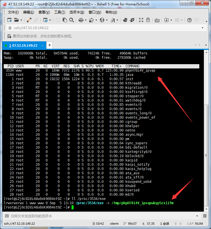

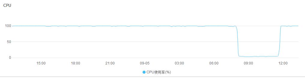

您好,這邊根據(jù)您反饋的信息,這邊查看占用您cpu的進程是phpH78i4V_ipvap,如附件并核實,啟動這個進程的文件是/tmp/phpH78i4V_ipvapwbyp5zxiifm還請您核實一下,是否是您正常的進程,若不是您可以進行相關(guān)的操作,但是需要注意的是,建議您做好快照備份,避免數(shù)據(jù)丟失等情況,還請您核實創(chuàng)建快照:https://help.aliyun.com/document_detail/25455.html 360截圖201709051325237923333333333333333333333333.jpg note_attach.png note_attach1.png 不知道如何解決
圖片附件: note_attach.png (2017-9-5 14:23, 118.82 KB) / 下載次數(shù) 11966
