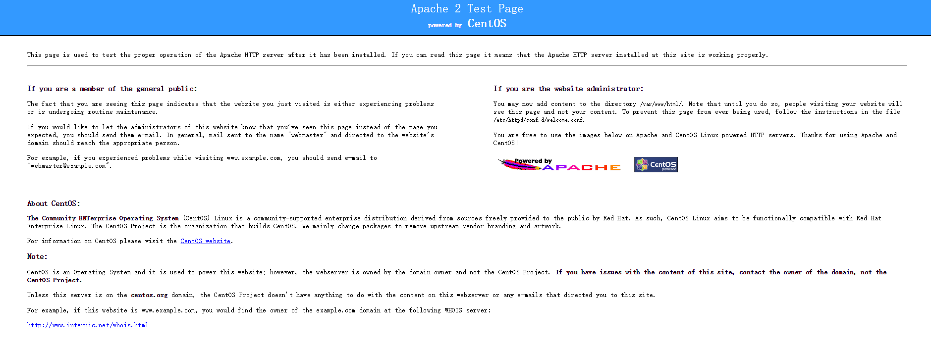

今天早上服務還是好好的,晚上,看了一下,網(wǎng)站全部打不開了,網(wǎng)站全部出現(xiàn)下面的圖片
圖片附件: IFL1$7H[ZGA)%(DWEA6$V%A.png (2017-9-8 22:51, 74.26 KB) / 下載次數(shù) 12702

遇到同樣的問題。。
用阿里云盾修改服務器漏洞后出現(xiàn)的,好像是需要更還站點目錄。
作者: xiaogang931    時間: 2017-9-9 11:49
回復 1# 269406793
已解決,參照:http://www.gps-cemuyi.cn/bbs/viewth ... wered%2Bby%2BCentOS
作者: dnf008    時間: 2017-9-11 22:16
原因很簡單  自己更新樂 Apache版本 造成了Apache安裝目錄改變 配置文件指向了新安裝的目錄
