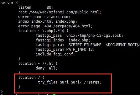

作者: hejie977    時間: 2018-3-6 14:00
圖片附件: QQ截圖20180306133835.jpg (2018-3-6 14:00, 23.04 KB) / 下載次數(shù) 5487
http://www.gps-cemuyi.cn/bbs/attachment.php?aid=8382&k=4008f2856b177e0b34f31d7a4e38587e&t=1746547706&sid=6Iu6xU
作者: baomage    時間: 2018-5-14 16:25
我也遇到了,請問是怎么解決的啊
