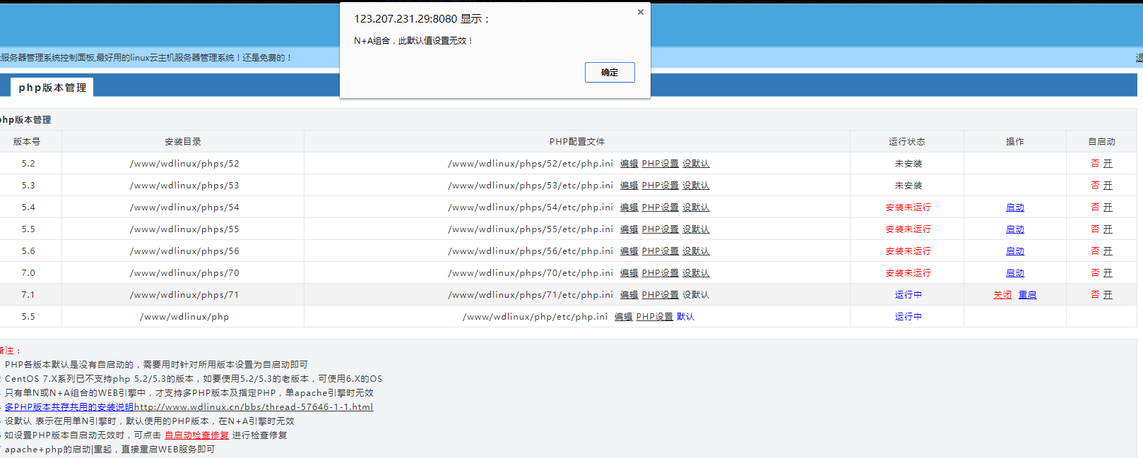

原本我wdcp控制面板沒有默認啟動的,后來重啟服務(wù)器后就有個5.5默認啟動了,我設(shè)置5.6還是7.1都顯示出這個彈窗說N+A組合下,此默認值無效???
我翻了一些資料和wdcp說明也沒告訴我怎樣才能設(shè)置成功默認值?只有N+A或者單N才可以多版本切換,我是N+A為什么設(shè)置不了默認??求解
圖片附件: 1505529906(1).jpg (2017-9-16 10:59, 78.61 KB) / 下載次數(shù) 13928

備注:
1 PHP各版本默認是沒有自啟動的,需要用時針對所用版本設(shè)置為自啟動即可
2 CentOS 7.X系列已不支持php 5.2/5.3的版本,如要使用5.2/5.3的老版本,可使用6.X的OS
3 只有單N或N+A組合的WEB引擎中,才支持多PHP版本及指定PHP,單apache引擎時無效
4 多PHP版本共存共用的安裝說明http://www.gps-cemuyi.cn/bbs/thread-57646-1-1.html
5 設(shè)默認 表示在用單N引擎時,默認使用的PHP版本,在N+A引擎時無效
6 如設(shè)置PHP版本自啟動無效時,可點擊 自啟動檢查修復(fù) 進行檢查修復(fù)
7 apache+php的啟動|重起,直接重啟WEB服務(wù)即可
