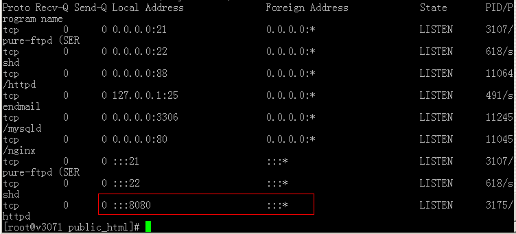

作者: fh466@126.com    時(shí)間: 2013-5-13 12:36     標(biāo)題: 8080 端口無(wú)法打開 是星號(hào) 網(wǎng)站正常
本帖最后由 fh466@126.com 于 2013-5-13 12:38 編輯
網(wǎng)站正常打開
但是瀏覽器輸入  http://IP:8080  無(wú)法打開
如果改端口是打不開頁(yè)面,不是空白
service wdapache restart 和 service wdapache start  都試過(guò)了 還是不行
如圖

作者: fh466@126.com    時(shí)間: 2013-5-13 13:11
本帖最后由 fh466@126.com 于 2013-5-13 13:13 編輯
自己上沙發(fā)
搞定了
后來(lái)發(fā)現(xiàn) 輸入
df -i
文件滿了  刪除一些文件  及 各個(gè)日志文件 重啟下mysql 就ok了
作者: admin    時(shí)間: 2013-5-13 19:54
很多時(shí)候,后臺(tái)或網(wǎng)站打不開,服務(wù)不正常,都是這個(gè)原因
