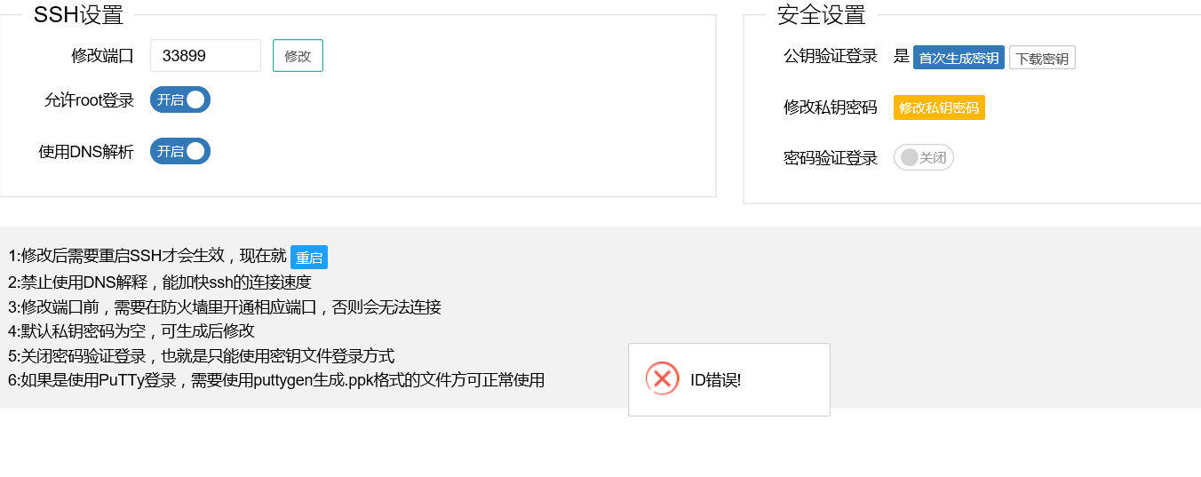

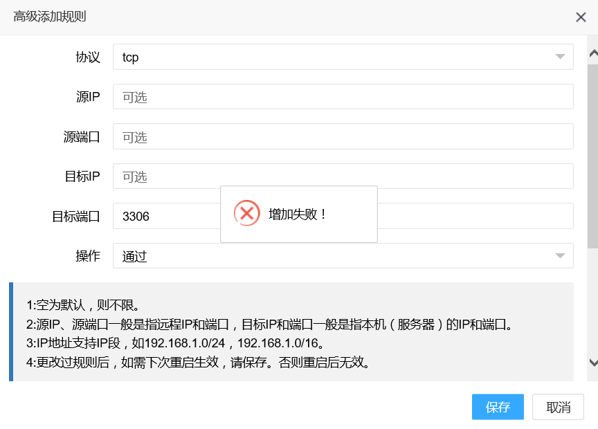

作者: pipihoo    時(shí)間: 2017-11-9 16:20     標(biāo)題: ssh無(wú)法更改端口 防火墻不能添加,求解。。。!
升級(jí)之后,怎么這么多問(wèn)題,求領(lǐng)導(dǎo)指導(dǎo)

作者: Locked    時(shí)間: 2017-12-15 10:31
我也遇到這個(gè)問(wèn)題了!
無(wú)法添加防火墻

作者: Miker    時(shí)間: 2017-12-16 15:59
瀏覽器切換極速模式即可的
作者: dmcountry    時(shí)間: 2017-12-28 13:25
我今天安裝的也發(fā)現(xiàn)了這個(gè)問(wèn)題
作者: dmcountry    時(shí)間: 2017-12-28 13:29
這個(gè)帖子里管理員說(shuō)換瀏覽器,http://wdlinux.cn/bbs/viewthread ... =%B7%C0%BB%F0%C7%BD , 于是切換到chrome后發(fā)現(xiàn)確實(shí)可以加端口了,ssh修改端口也成功了
