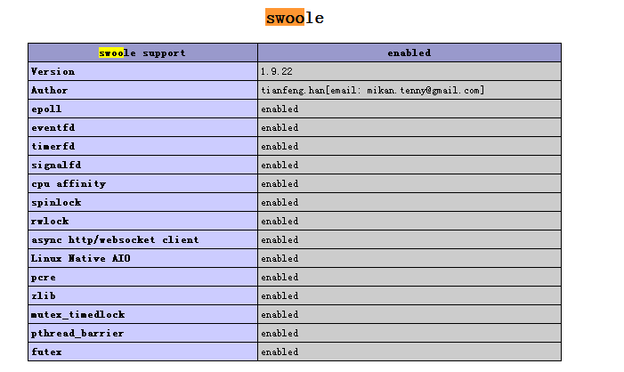

2、檢查是否生效
可以看到,當(dāng)前Swoole擴(kuò)展已經(jīng)安裝生效。
圖片附件: QQ截圖20171116164007.png (2017-11-16 16:57, 9.11 KB) / 下載次數(shù) 11850

請問一下,
最后一步,檢查swoole是否成功自啟動,是通過什么操作顯示的這張表啊?
