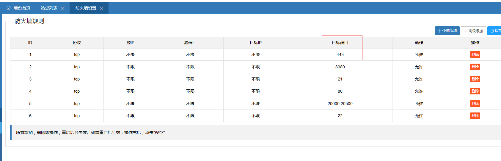

環(huán)境centos7.2 64位,安裝最新版以前https是可以正常使用的,更新3.2.21后有過一次重啟,重啟后https不能使用,然后在創(chuàng)建也是不能使用的狀態(tài)了
作者: hmzslhh    時(shí)間: 2017-11-19 00:55
原來是重啟后443的防火墻沒有開啟,找了很久,給后面的兄弟一個(gè)參考
圖片附件: V6KZ1$3Q6)BVWG]3Y5@0$8F.png (2017-11-19 00:53, 43.8 KB) / 下載次數(shù) 14983
