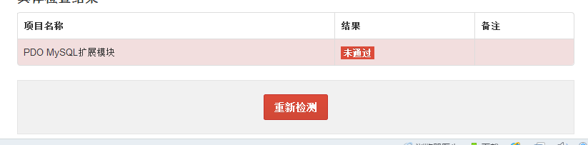

麻煩請高手們幫忙看看,我安裝了十多次了,都是這樣,我是新手多多包涵
我在PUTTY輸入一下指令:
  1. wget http://pecl.php.net/get/PDO_MYSQL-1.0.2.tgz
  2. tar zxvf PDO_MYSQL-1.0.2.tgz
  3. cd PDO_MYSQL-1.0.2
  4. /www/wdlinux/php/bin/phpize
  5. ./configure --with-php-config=/www/wdlinux/php/bin/php-config --with-pdo-mysql=/www/wdlinux/mysql
  6. make
  7. make install
復(fù)制代碼
成功安裝了出現(xiàn)代碼
  1. Installing shared extensions:     /www/wdlinux/apache_php-5.2.17/lib/php/extensions/no-debug-non-zts-20060613/
復(fù)制代碼
也重啟相關(guān)服務(wù):
  1. service httpd restart
  2. service nginxd restart
復(fù)制代碼
php.ini 也添加了:
  1. extension_dir=/www/wdlinux/apache_php-5.2.17/lib/php/extensions/no-debug-non-zts-20060613/
  2. extension=pdo_mysql.so
復(fù)制代碼
也去掉了這兩個的分號了
extension=php_pdo.dll
extension=php_pdo_mysql.dll
就是沒安裝成功,這是為什么?
圖片附件: 1.png (2013-5-17 18:13, 6.45 KB) / 下載次數(shù) 13069
http://www.gps-cemuyi.cn/bbs/attachment.php?aid=2981&k=ef2b24e6314bce1e20c2c1af2665c902&t=1747144680&sid=uM4yUR
