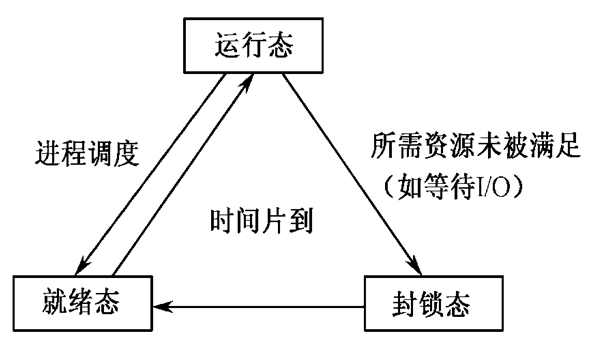

1.進(jìn)程及其狀態(tài)
簡(jiǎn)單說(shuō)來(lái),進(jìn)程就是程序的一次執(zhí)行過(guò)程。
進(jìn)程至少要有三種基本狀態(tài)。這三種基本狀態(tài)是:運(yùn)行態(tài)、就緒態(tài)和封鎖態(tài)(或等待態(tài))。
進(jìn)程的狀態(tài)可依據(jù)一定的條件和原因而變化
(31.57 KB)
2013-5-20 22:30

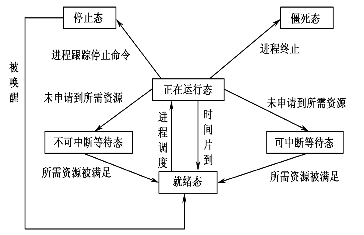

2.Linux進(jìn)程狀態(tài)
(103.41 KB)
2013-5-20 22:35

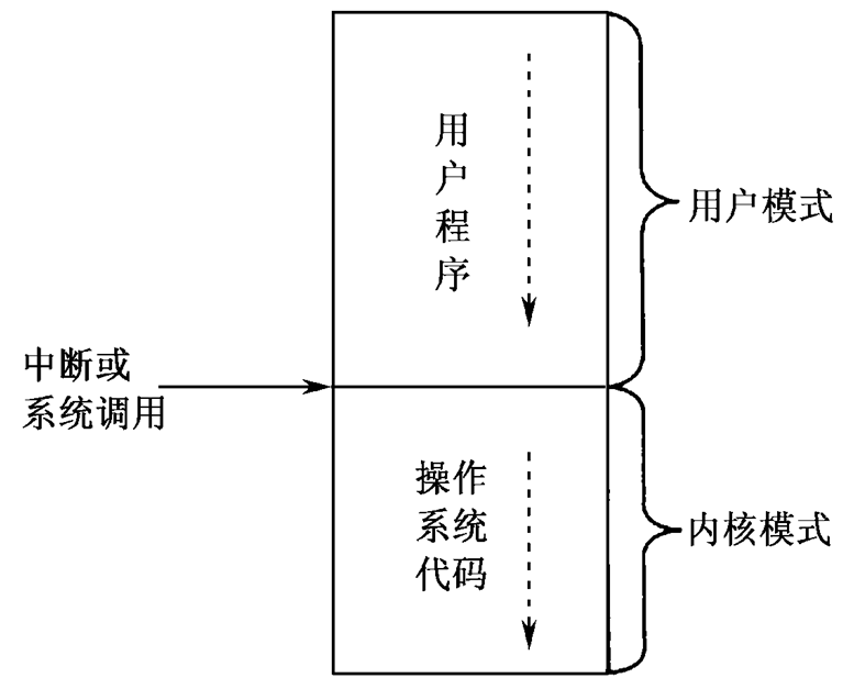

3.進(jìn)程的模式和類(lèi)型
在Linux系統(tǒng)中,進(jìn)程的執(zhí)行模式劃分為用戶(hù)模式和內(nèi)核模式
按照進(jìn)程的功能和運(yùn)行的程序來(lái)分,進(jìn)程劃分為兩大類(lèi):一類(lèi)是系統(tǒng)進(jìn)程,另一類(lèi)是用戶(hù)進(jìn)程
(39.28 KB)
2013-5-20 22:36

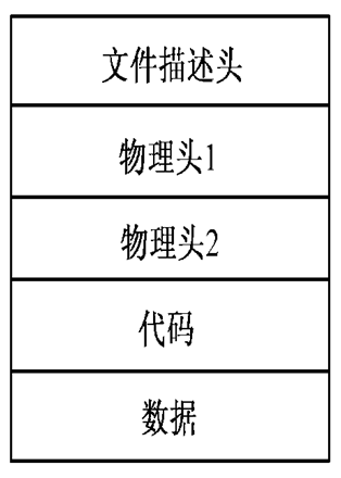

ELF可執(zhí)行文件格式示意圖
(16.32 KB)
2013-5-20 22:49

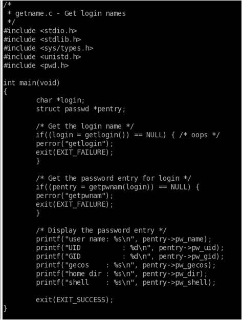

用戶(hù)和用戶(hù)組的信息
getlogin()函數(shù)返回用戶(hù)的登錄名
getpwname()函數(shù)以上面的函數(shù)返回值為參數(shù),從/etc/passwd文件中返回該登錄名的所有信息。
#include <unistd.h>
char *getlogin(void)
#include <pwd.h>
struct passwd *getpwnam(const char *name)
(37.21 KB)
2013-5-20 23:15

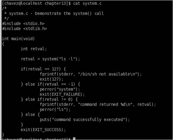

使用system創(chuàng)建進(jìn)程
system函數(shù)原型如下:
#include <stdlib.h>
int system(const char *string)
它通過(guò)把system傳遞給/bin/sh –c來(lái)執(zhí)行 string所指定的命令,string中可以包含選項(xiàng)和參數(shù),接著整個(gè)命令行(/bin/sh –c string)又傳遞給系統(tǒng)調(diào)用execve(隨后介紹)。如果沒(méi)有/bin/sh,system返回127,如果出現(xiàn)其他錯(cuò)誤,則返回-1;如果至此那個(gè)成功則返回string的代碼
(26.75 KB)
2013-5-20 23:15
