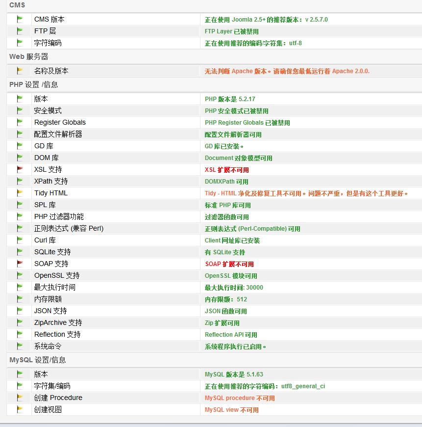

請教一下各位老師,我剛開始用wdcp版本是2.5.7。
我使用的cms是joomla,其中有個組件是sobipro,在本地用xampp測試平臺的時候sobipro檢測一切正常。
現(xiàn)在專用wdcp了,sobipro的檢測出現(xiàn)了問題,如下圖:
wdcp中的php.ini文件以下兩條是打開的
extension=php_xsl.dll
extension=php_soap.dll
應該怎樣解決這些問題呢,還請各位老師指點一下呢。

作者: marquis    時間: 2013-5-21 15:08
添加soap模塊方法  http://www.gps-cemuyi.cn/bbs/thread-2882-1-1.html
